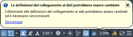

Come sincronizzare tutti i riferimenti agli oggetti in una Carta
- Effettuare una delle seguenti operazioni:
- Se nella barra di stato viene visualizzata automaticamente la seguente notifica, fare clic su Sincronizza.
- Se la notifica non viene visualizzata automaticamente, fare clic con il pulsante destro del mouse sull'icona Riferimento del collegamento ai dati nella barra di stato e scegliere Sincronizza.
Per ulteriori informazioni, vedere Come sincronizzare un oggetto riferimento.
