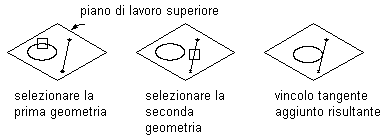

Applicazione di un vincolo tangente

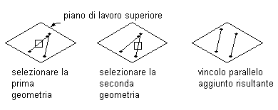

Applicazione di un vincolo parallelo

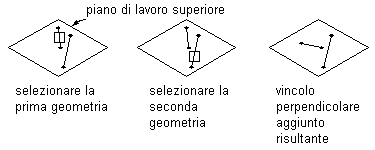

Applicazione di un vincolo perpendicolare

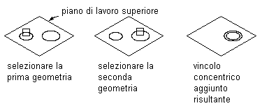

Applicazione di un vincolo concentrico

Può essere definito tra un oggetto geometrico curvo, quale un cerchio o un arco, e un altro oggetto di questo tipo o una linea. Rende due curve reciprocamente tangenti, anche se non condividono fisicamente un punto. La tangenza è, in genere, utilizzata per vincolare una linea ad un arco o un cerchio.
Può essere definito tra coppie di oggetti geometrici con una direzione, quali le linee. Fa sì che due o più linee siano parallele.
Può essere definito tra coppie di oggetti geometrici con una direzione, quali le linee. Fa sì che le linee selezionate siano perpendicolari.
Può essere definito per qualsiasi combinazione di cerchi e punti. Fissa nella stessa posizione i centri degli oggetti geometrici. Viene utilizzato generalmente tra cerchio e cerchio, caso in cui il centro dei due cerchi coincide, tra cerchio e punto, situazione in cui il punto si trova al centro del cerchio, e tra punto e punto, situazione in cui i punti coincidono.
