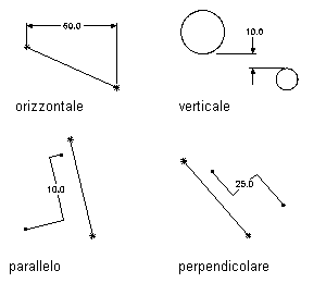

Generatore di parti fornisce sette tipi di quota che è possibile aggiungere al modello:
Può essere definito per coppie geometriche di tutti i tipi. Indica un valore compreso tra due oggetti. Il valore di una quota distanza non può essere negativo. Quando si aggiungono quote distanza tra due linee, è implicito che le linee siano parallele con una specifica distanza di separazione.
Può essere definito per coppie geometriche di tutti i tipi. Indica un valore compreso tra due oggetti in una direzione orizzontale. Il valore di una quota distanza non può essere negativo.
Può essere definito per coppie geometriche di tutti i tipi. Indica un valore compreso tra due oggetti in una direzione verticale. Il valore di una quota distanza non può essere negativo.
Può essere definito per coppie geometriche di tutti i tipi. Indica un valore compreso tra due oggetti in una direzione parallela. Il valore di una quota distanza non può essere negativo.
Può essere definito per coppie geometriche di tutti i tipi. Indica un valore compreso tra due oggetti in una direzione perpendicolare. Il valore di una quota distanza non può essere negativo.
Può essere definito per la geometria ad arco o circolare. Indica un valore per il diametro di un oggetto circolare.
Può essere definito per le coppie di oggetti geometrici lineari. Indica un valore in gradi per l'angolo compreso tra due oggetti lineari.
