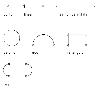

Visualizzazione dei tipi di geometria
In Generatore di parti sono disponibili nove tipi di geometria con cui è possibile generare il modello:
Definito da una coordinata X e una coordinata Y.
Definito da una posizione e una direzione. Vincolato da un punto iniziale e un punto finale.
Definito da una posizione e una direzione. Senza limiti di lunghezza in quanto non è vincolato da un punto iniziale o finale.
Definito da un centro e un raggio.
Definito da un centro e un raggio. Vincolato da un punto iniziale e un punto finale.
Definito da linee e punti vincolati per mantenere i punti iniziali e finali per ogni lato e angolo perpendicolare.
Definito da linee, archi e punti vincolati per creare due archi tangenti a due linee, con punti iniziali e finali definiti.
