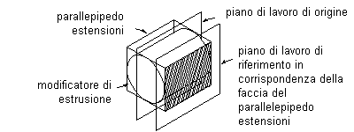

Un piano di lavoro di riferimento viene definito come piano sulla faccia delle estensioni di un modificatore. Ogni modificatore presenta un'estensione, o casella di delimitazione, invisibile che definisce le estensioni dell'oggetto. È possibile creare un piano di lavoro che faccia riferimento ad uno dei piani dell'estensione. Per definire un piano di lavoro di riferimento, selezionare un modificatore e un piano di lavoro di origine che rappresenti la direzione del piano da creare. Le estensioni, o caselle di delimitazioni, dell'oggetto vengono rilevate e per la selezione sono disponibili due piani di lavoro di riferimento validi. Se il modificatore viene spostato o ridimensionato, viene spostato anche il piano di lavoro di riferimento.
Creazione di un piano di lavoro di riferimento
