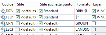

Di seguito sono illustrati alcuni esempi di identificatori descrizione, assieme alle relative proprietà Codice, Stile punto, Stile etichetta punto, Formato e Layer.
Ogni identificatore descrizione in una Carta viene definito dalle relative proprietà. Le proprietà Codice e Formato sono elementi obbligatori in un identificatore descrizione.
