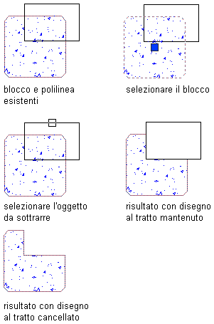

Sottrarre una parte selezionata da un disegno al tratto o da un blocco contenente un disegno al tratto senza la necessità di ridisegnare i componenti residui. La parte da sottrarre può contenere o essere delineata da linee, polilinee (chiuse o aperte), archi, cerchi, testo o tratteggi. Se la sottrazione rimuove parte di una polilinea chiusa, la polilinea viene ricreata come chiusa. Se la sottrazione divide in due una polilinea chiusa, entrambe le parti vengono ricreate come polilinee chiuse separate. Tuttavia, nei casi in cui la sottrazione riguarda un tratteggio, il tratteggio rimane un'entità disegno al tratto singola che può essere selezionata facendo clic su una delle due parti.
Sottrazione di parte di un blocco
