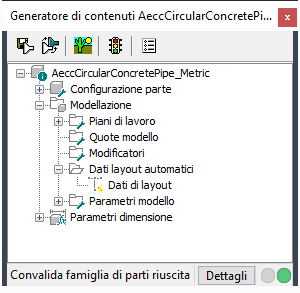

L'opzione Dati layout automatici consente di definire il punto di posizionamento delle parti nella Carta.
Dopo aver completato il modello della parte, è necessario definire il punto di posizionamento della parte per garantire che possa essere inserita correttamente in una Carta. L'opzione Dati layout automatici nel browser delle parti controlla le modalità di definizione dei punti di posizionamento. Quando si attiva questa opzione, nel browser delle parti è disponibile una cartella Dati layout automatici che include comandi per l'aggiunta dei punti di posizionamento.
A tale scopo, è possibile selezionare un punto fisso nel modello. Questo punto deve trovarsi nel piano z = 0. Se si sceglie un punto fisso, il modello parametrico mantiene tale posizione durante il ridimensionamento dinamico.
Il punto di posizionamento coincide con il punto di inserimento utilizzato per collocare la parte in una Carta. È sufficiente specificare un punto nel modello come punto di posizionamento.
