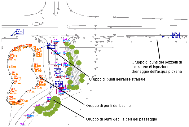

È possibile utilizzare gruppi di punti per organizzare i punti e controllarne l'aspetto in una Carta. I gruppi di punti fanno riferimento direttamente ai dati punto e vengono utilizzati per disegnare i punti. I gruppi di punti esercitano una priorità in base alla quale tutti i punti del gruppo devono utilizzare lo stile di punto e lo stile di etichetta preferenziali del gruppo anziché gli stili assegnati ai singoli punti.
Gruppi di punti indicanti diversi utilizzi degli stili del punto
