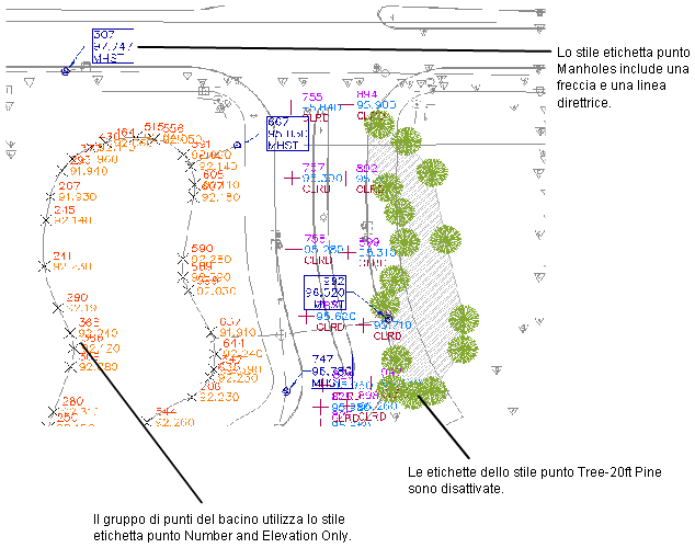

Esempi di stili delle etichette dei punti
Man mano che si creano i punti nella Carta, è possibile etichettarli automaticamente con criteri predefiniti.

Durante la creazione o importazione di punti, è possibile utilizzare gli identificatori di descrizione per controllare automaticamente l'aspetto di un punto in una Carta sulla base della sua descrizione originale (campo).
I punti correlati fra loro possono essere raggruppati in gruppi di punti in base a numerosi criteri. È possibile utilizzare i gruppi di punti per controllare l'aspetto dei punti in una Carta, per creare superfici o per esportare punti selezionati in un file.
