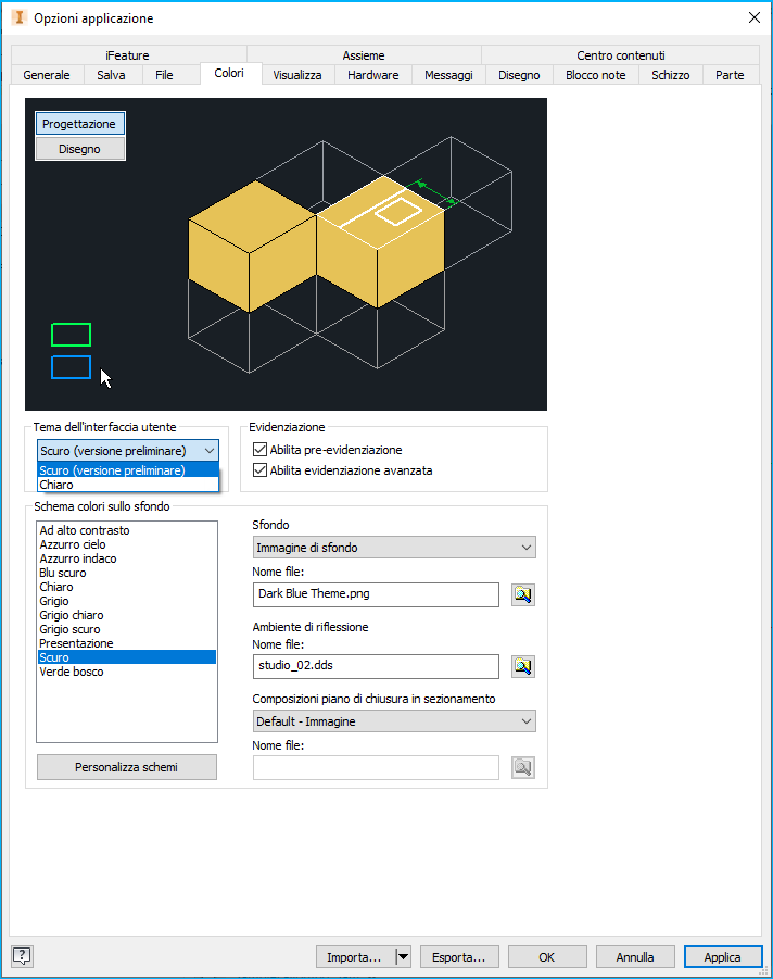

- È stato aggiunto un nuovo tema Scuro (versione preliminare). Quando si sceglie Scuro (versione preliminare), viene visualizzato un breve messaggio. Fare clic su Continua per visualizzare il tema Scuro (versione preliminare). Il pulsante Dettagli consente di accedere a questo argomento.
- L'elenco Tema dell'interfaccia utente viene visualizzato per primo nei controlli della scheda Colori, poiché il tema influisce sui valori dello schema colori. Sarà opportuno verificare gli schemi colori con il nuovo tema.
- Passaggio semplice da tema Scuro a tema Chiaro e viceversa. L'interfaccia generale viene aggiornata per visualizzare il tema scelto.
- Nella scheda Strumenti > gruppo Opzioni , fare clic su Opzioni applicazione.
- Nella sezione Tema dell'interfaccia utente, fare clic sull'elenco a discesa e scegliere Scuro (versione preliminare). Viene applicato il tema dell'interfaccia utente.
- Quando Scuro (versione preliminare) è attivo, l'opzione dell'icona Ambra è disabilitata. Le icone ambra non sono abilitate per il tema scuro.
- È stato aggiunto un nuovo schema colori Scuro con valori colore complementari.
- Lo schema colori Tema chiaro è stato rinominato in Chiaro per poterlo distinguere dal Tema dell'interfaccia utente.
