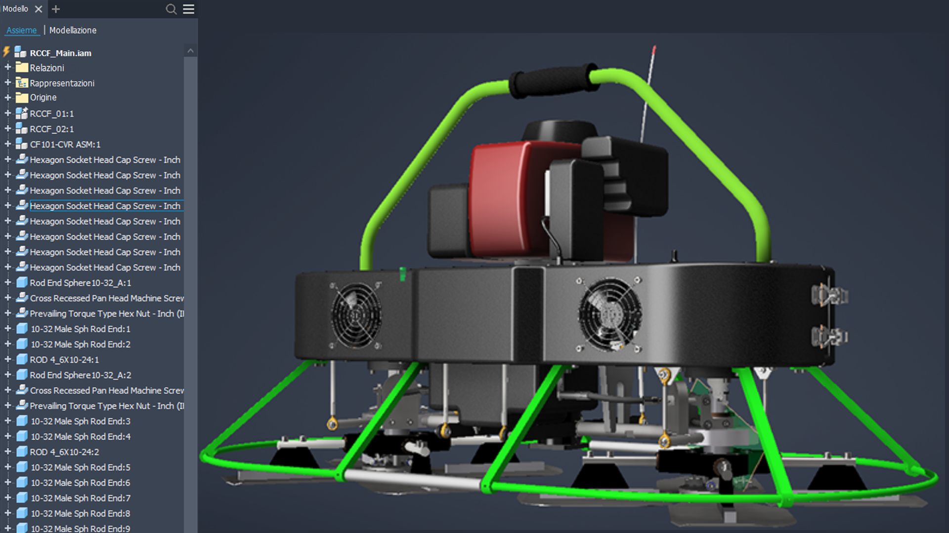

Il tema Scuro (versione preliminare) di Inventor è caratterizzato da un'interfaccia utente blu scuro con uno schema colori complementare.

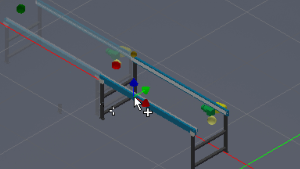

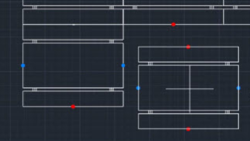

Creare un asset connettore assegnato dal colore. In Factory ora è consentita solo la connessione di connettori dello stesso colore per Inventor e AutoCAD. Il colore verde è il colore universale per il connettore. Ciò significa che è possibile collegare un connettore verde ad un connettore di qualsiasi altro colore e viceversa (la propagazione dei parametri funziona comunque attraverso le connessioni).
Per ripristinare il colore verde universale di un connettore, non è necessario tornare alla finestra di dialogo di selezione del colore per selezionare il colore verde corretto. È invece possibile ripristinare il colore di default nel menu contestuale.
