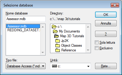

Specificare il database per questa fonte dati.
