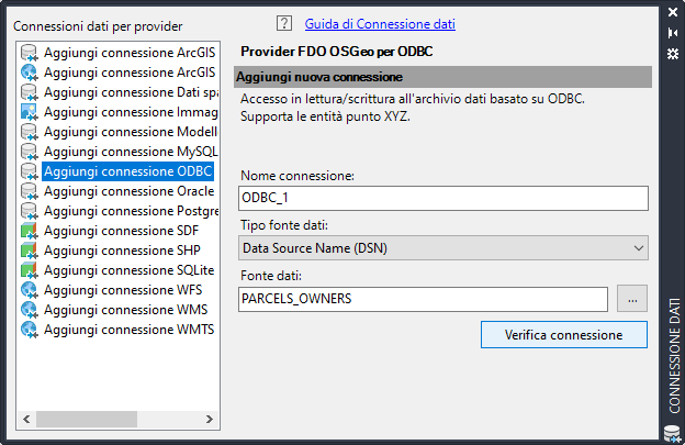

Specificare la nuova connessione nella finestra Connessione dati. Non aggiungere alla Carta alcun layer di classi di entità geografiche della fonte ODBC. Tutte le informazioni diventano automaticamente disponibili in Set di strumenti AutoCAD Map 3D quando ci si connette alla fonte ODBC.

Connetti a dati.
Connettersi alla fonte dati ODBC creata, ma non fare clic su Aggiungi a Carta.
Non fare clic su Aggiungi a Carta. La fonte ODBC non contiene dati spaziali e pertanto non vi è nulla da aggiungere alla Carta. Set di strumenti AutoCAD Map 3D potrà accedere automaticamente a tutti i dati non spaziali quando ci si connette alla relativa fonte.
