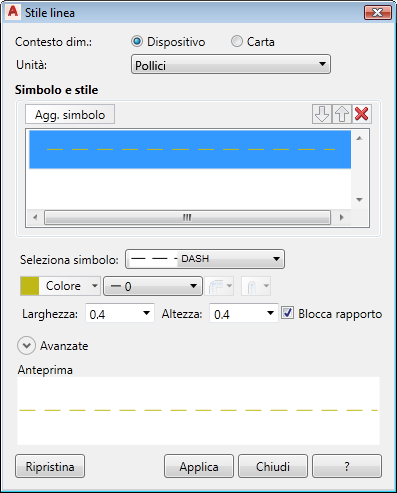

Come applicare lo stile alle strade nella Carta geotopografica
- In Gestione visualizzazioni, selezionare il layer Roads e fare clic su Stile.
- Nell'Editor di stile, fare clic sulla voce Stile.
- Nella finestra di dialogo Stile linea, impostare il Colore su grigio scuro.
- Per Seleziona simbolo, selezionare un modello tratteggiato per le linee.
Selezionare un modello tratteggiato grigio scuro per le strade.
- Fare clic su Applica, quindi su Chiudi.
- Chiudere l'Editor di stile.
La Carta geotopografica contiene ora i layer delle strade e di superficie con lo stile applicato.
