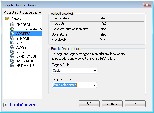

Come creare regole Dividi/Unisci
Impostare le regole per l'assegnazione delle proprietà dopo un'operazione di divisione o unione.
Tutte le proprietà dell'entità geografica Parcels sono elencate a sinistra in Proprietà classe di entità geografiche. Due proprietà (Geom e FeatID) vengono generate dall'archivio dati e pertanto non consentono l'impostazione delle regole. Per visualizzare le regole applicate nell'archivio dati per la relativa creazione è necessario selezionarle.
Se si divide la particella, è necessario specificare il numero di indirizzo per ogni nuova particella creata.
Se si uniscono più particelle in un'unica particella, la nuova particella utilizzerà il numero di indirizzo della prima particella selezionata per l'unione.
| Proprietà | Regola Dividi | Regola Unisci |
| ACRES | Proporzionale basata su Area2D (Geom) | Somma |
| APN | Copia | Primo selezionato |
| AREA | Proporzionale basata su Area2D (Geom) | Somma |
| IMP_VALUE | Proporzionale basata su Area2D (Geom) | Somma |
| LAND_VALUE | Proporzionale basata su Area2D (Geom) | Somma |
| NET_VALUE | Proporzionale basata su Area2D (Geom) | Somma |
| PRIMARY_INDEX | Vuota | Primo selezionato |
| STNAME | Copia | Primo selezionato |
