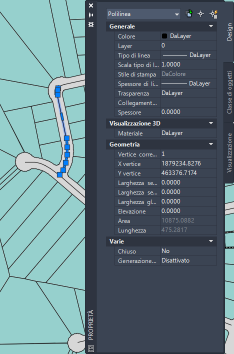

  3. Selezionare una delle polilinee rosa.
  4. Notare che il colore delle polilinee è di tipo DaLayer. Controllare i dati oggetto nell'area inferiore della scheda Design della tavolozza Proprietà.
    Le polilinee rosa rappresentano le particelle e includono dati oggetto relativi ad indirizzo, area, valore e così via.
    Le informazioni visualizzate potrebbero variare a seconda del tipo di polilinea selezionata.
