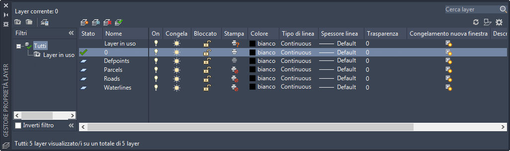

Viene creato un file SDF con uno schema le cui classi di entità geografiche riflettono la struttura dei layer di un file cartografico. Esaminare i layer di Carte originali, in modo da controllare il file SDF risultante per verificare che sia strutturato correttamente.
Come esaminare i layer di Carte
Apri
Carta. Aprire la Carta di esempio denominata DWGMap.dwg.
DWGMap.dwg che include più layer di Carte.
. Esaminare le informazioni sui layer di Carte.
I layer inclusi nella Carta sono elencati insieme alle relative proprietà.
Per procedere con questa esercitazione, passare all'Esercizio 2: Esame dei dati oggetto.
