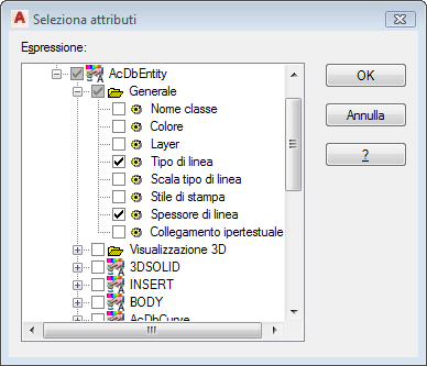

Gli attributi qui specificati vengono assegnati ad ogni classe di entità geografiche nel file SDF ed è pertanto necessario selezionare solo quelli appropriati a tutte le classi. È ad esempio possibile selezionare proprietà generali, che includono ad esempio lo Spessore di linea, ma non proprietà dei dati oggetto che sono specifiche di ogni classe di entità geografiche.
Espandere le voci principali per selezionare un sottogruppo di proprietà.
