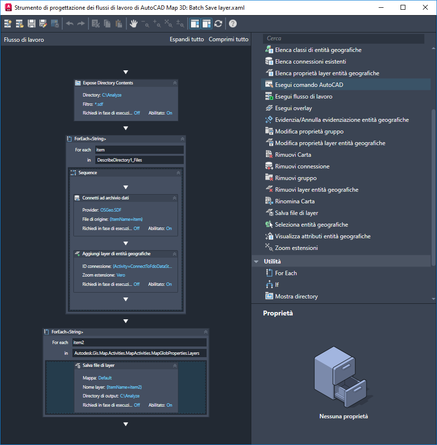

Utilizzare lo Strumento di progettazione dei flussi di lavoro per creare o modificare la sequenza e i parametri per le attività nel flusso di lavoro.
È possibile eseguire flussi di lavoro integrati o personalizzati. I flussi di lavoro integrati includono quanto indicato di seguito.

- Salvataggio in batch dei file .Layer: connettersi a ciascun file SDF in una directory specificata e aggiungerlo al Set di strumenti AutoCAD Map 3D. Salvare ciascun layer di Gestione visualizzazioni risultante come file .layer.
