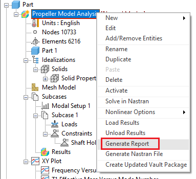

  1. Nella vista struttura, fare clic con il pulsante destro del mouse sul nome dell'analisi, Normal Modes Analysis, e selezionare Genera rapporto.

  6. Eseguire nuovamente l'analisi facendo clic con il pulsante destro del mouse sul nome dell'analisi, Normal Modes Analysis, e selezionando Risolvi in Nastran.
  7. Ancora una volta, nella vista struttura, fare clic con il pulsante destro del mouse su Normal Modes Analysis e selezionare Genera rapporto.

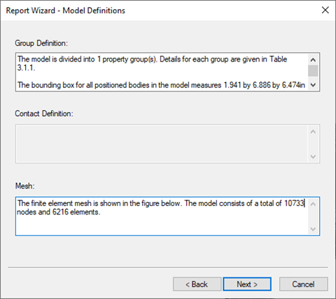

  10. Verrà visualizzata la finestra Creazione guidata rapporti - Definizione modello. Fare clic su Avanti >.

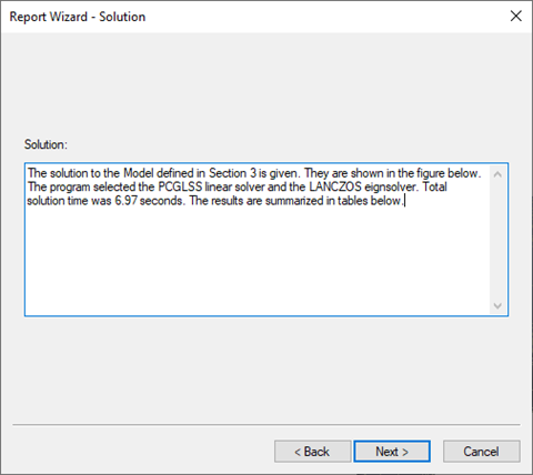

  11. Verrà visualizzata la finestra Creazione guidata rapporti - Soluzione. Fare clic su Avanti >.

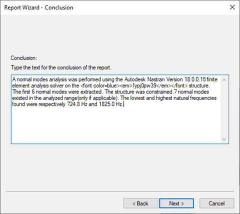

  12. Viene visualizzata la finestra Creazione guidata rapporti - Conclusioni. Fare clic su Avanti >.

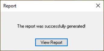

  13. Salvare il rapporto come Analysis Report.
  14. Aprire il file HTML appena creato facendo clic sul pulsante Visualizza rapporto nella finestra a comparsa Rapporto. Si noti che le cifre per il rapporto sono state generate automaticamente insieme al testo.
