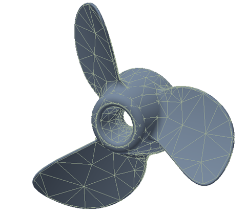

In questa esercitazione viene illustrata una semplice analisi modale di un'elica.
  1. L'obiettivo di questa analisi è determinare le frequenze naturali dell'elica con il foro centrale fissato in base all'estrazione degli autovalori.
  2. L'elica è di acciaio inossidabile.
  3. Le unità di misura utilizzate in questa analisi sono pollici, libbre e secondi. In questo modello viene considerata la massa della parte, mentre gli effetti della gravità vengono ignorati.
