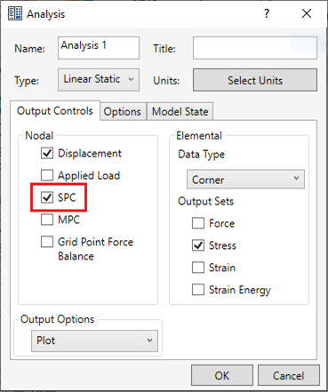

  1. Nella vista struttura, fare clic con il pulsante destro del mouse su Analysis 1 e selezionare Modifica.
  2. Assicurarsi che la casella di controllo SPC sia selezionata in Controllo output nodale.
  3. Fare clic su OK.
    SPC (vincolo punto singolo) si riferisce alla terminologia Autodesk Nastran di un vincolo. Poiché Autodesk Inventor Nastran si basa interamente sulla geometria, tutti i nodi di una superficie con un vincolo applicato vengono considerati come vincoli di punto singolo. Questo passaggio è importante per l'estrazione di forze di reazione dovute a carichi di spostamento imposto.

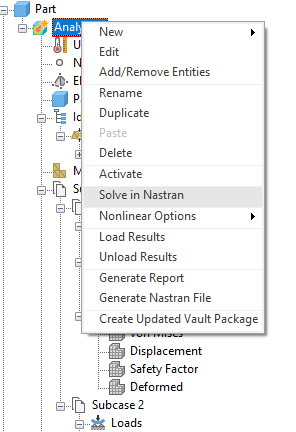

  5. Fare clic con il pulsante destro del mouse su Analysis 1 e selezionare Risolvi in Nastran.
