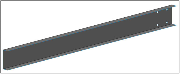

Esercitazione B3: Analisi statica lineare di un canale con elementi Shell
In questa esercitazione vengono illustrate le procedure per impostare un'analisi statica lineare di un canale con elementi Shell e le seguenti operazioni:
  1. Definire due carichi di spostamento imposto per l'uso in due sottocasi.
  2. Estrarre i carichi di reazione e il carico richiesto per imporre gli spostamenti.
