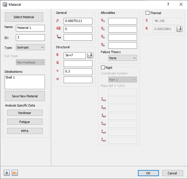

  1. Nella struttura Modello, fare clic con il pulsante destro del mouse su Materiali e selezionare Nuovo.
  2. Modificare Nome in Steel.
  3. Nel gruppo Strutturale, immettere 30E6 nella casella di input E e 0.3 nella casella di input ν (nu).
  4. Fare clic su OK.

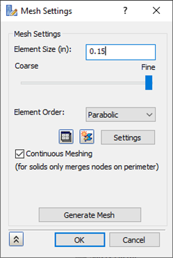

  11. Fare clic con il pulsante destro del mouse su Modello mesh e selezionare Modifica.
  12. Impostare Dimensioni elemento su 0.15.

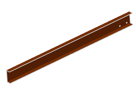

  13. Fare clic su Genera mesh, quindi su OK. Il modello dovrebbe apparire come illustrato di seguito.

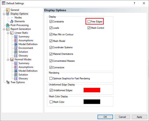

  14. Per rimuovere gli spigoli di colore bianco, passare a Impostazioni di default , quindi Opzioni di visualizzazione e deselezionare Spigoli liberi.
