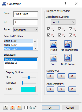

  3. Nella vista struttura, fare clic con il pulsante destro del mouse su Vincoli e selezionare Nuovo.
  4. Modificare il Nome specificando Fixed Holes e selezionare le curve che definiscono i fori all'estremità destra della trave.
  5. Dall'elenco Sottocasi fare clic sia su Subcase 1 che su Subcase 2. Il vincolo verrà così aggiunto ad entrambi i sottocasi.
  6. Fare clic sul pulsante Nuovo.
  7. Modificare il Nome specificando Fix in Y Direction.

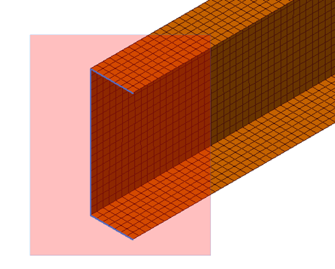

  8. Inoltre, verificare che nell'elenco Sottocasi sia selezionato Subcase 1.
  9. Selezionare i tre spigoli della trave opposti al lato con i fori.
  10. Fare clic sul pulsante Libero e selezionare Ty per fissare il canale nella direzione Y imposta.
  11. Fare clic sul pulsante Duplica. Notare che viene mantenuta la selezione di tre spigoli della trave opposti al lato con i fori.
  12. Modificare il Nome specificando Fix in X Direction.
  13. Verificare che nell'elenco Sottocasi sia selezionato Subcase 2.
  14. Fare clic sul pulsante Libero e selezionare Tx per fissare il canale nella direzione X imposta.
  15. Fare clic su OK.

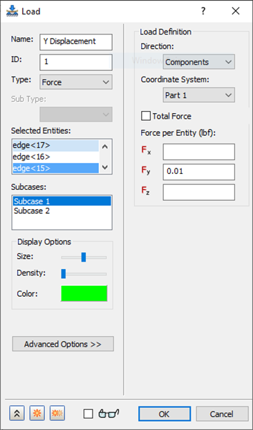

  16. Fare clic con il pulsante destro del mouse su Carichi e selezionare Nuovo.
  17. Cambiare il Nome in Y Displacement.
  18. Modificare l'elenco a discesa Tipo in Movimento imposto e assicurarsi che l'opzione Sottotipo sia impostata su Spostamento.
  19. Inoltre, verificare che nell'elenco Sottocasi sia selezionato Subcase 1.
  20. Fare clic con il pulsante destro del mouse nel riquadro Entità selezionate e scegliere Seleziona spigoli.
  21. Selezionare i tre spigoli della trave opposti al lato con i fori utilizzando il metodo di selezione tramite riquadro. Verranno selezionati solo tali spigoli.
  22. In Definizione carico, immettere 0.01 nella casella di input Ty.

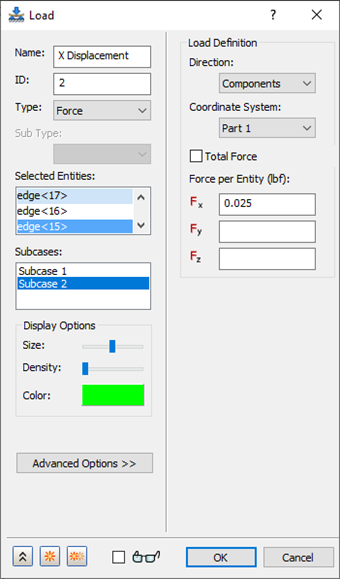

  24. Cambiare il Nome in X Displacement.
  25. Inoltre, verificare che nell'elenco Sottocasi sia selezionato Subcase 2.
  26. Verranno copiati gli stessi tre spigoli della trave opposti al lato con i fori. Verrà mostrato il carico precedente e verrà visualizzato il simbolo di carico (frecce). Modificare l'Intensità in Definizione carico immettendo 0.025 nella casella di input Tx.
