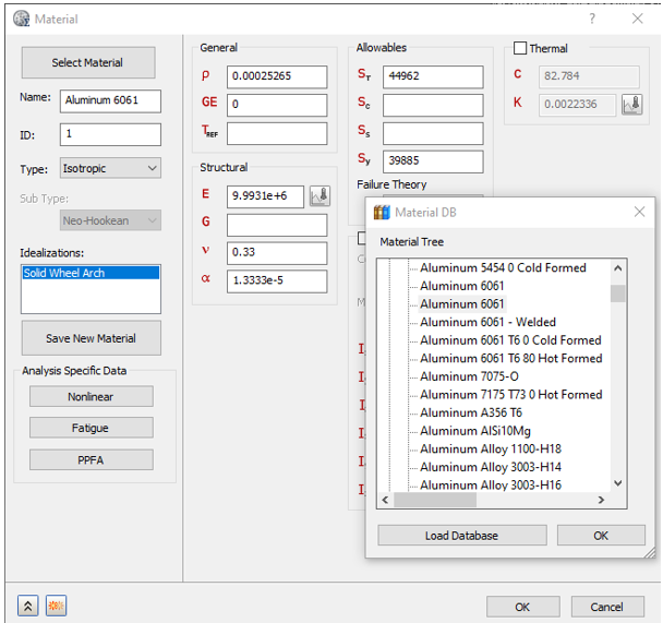

Autodesk Inventor Nastran consente di accedere ad una libreria di materiali.
  1. Espandere la struttura modello, fare clic con il pulsante destro del mouse su Materiali e selezionare Nuovo.
  2. Nella finestra di dialogo, fare clic su Seleziona materiale.
  3. Nella finestra di dialogo DB materiale verranno inserite le librerie disponibili.
  4. Espandere la struttura Autodesk Material Library e selezionare Alluminio 6061, come mostrato nell'immagine seguente.
  5. Fare clic su OK per chiudere la finestra di dialogo DB materiale.
  6. Le proprietà corrispondenti vengono caricate nei campi appropriati nella finestra di dialogo Materiale.

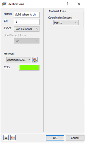

  8. Nella struttura Modello, in Idealizzazioni, fare clic con il pulsante destro su Solidi e selezionare Nuovo.
  9. Nella finestra di dialogo Idealizzazioni, come Nome digitare Solid Wheel Arch , selezionare Elementi solidi in Tipo e assicurarsi che l'opzione Materiale sia impostata su Alluminio 6061.
  10. Quindi fare clic su OK. Il nome Solid Property viene aggiunto all'elenco Idealizzazioni.

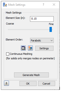

  11. Fare clic con il pulsante destro del mouse su Modello mesh e scegliere Modifica. Utilizzare le seguenti impostazioni:
    • Dimensioni elemento: 0,15 pollici
    • Ordine elementi: Parabolico
    • Mesh continua: Disattivo

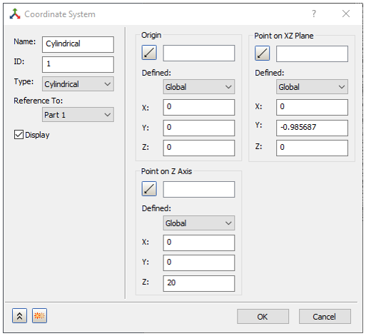

  12. Creare un sistema di coordinate cilindriche. Fare clic con il pulsante destro del mouse sul sistema di coordinate nella parte inferiore della struttura modello e scegliere Nuovo. Modificare il nome in Cilindrico. Immettere i valori come mostrato nell'immagine seguente e fare clic su OK.
