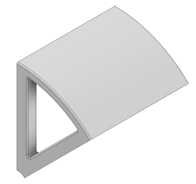

In questa esercitazione viene utilizzato un modello di arco di ruota per illustrare un'analisi statica lineare semplice. Vengono introdotti i seguenti elementi.
  1. Definizione della simmetria ciclica:
  2. Le unità utilizzate in questa analisi sono le unità imperiali: pollici, libbramassa (libbra) e secondi. Gli effetti della gravità non vengono considerati in questo modello.
