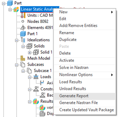

  1. Nella vista struttura, fare clic con il pulsante destro del mouse sul nome dell'analisi, Linear Static Analysis, quindi selezionare Genera rapporto.

  7. Ancora una volta, nella vista struttura, fare clic con il pulsante destro del mouse su Linear Static Analysis e selezionareGenera rapporto.

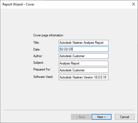

  8. Verrà visualizzata la finestra Creazione guidata rapporti - Introduzione. Modificare le seguenti informazioni:
    • Titolo: Linear Static Analysis Report
    • Autore: il proprio nome
    • Fare clic su Avanti >.

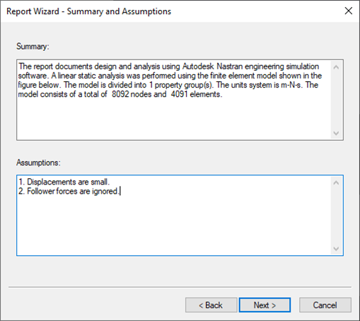

  9. Verrà visualizzata la finestra Creazione guidata rapporti - Riepilogo e ipotesi. Nella finestra Ipotesi, aggiungere 3. Effects of gravity are negligible. Fare clic su Avanti >.

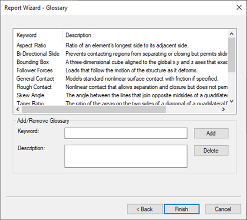

  10. Fare clic su Avanti> nelle finestre di dialogo a comparsa all'interno della procedura guidata finché non viene visualizzata la finestra Creazione guidata rapporti - Glossario, quindi fare clic su Fine per generare il rapporto.
