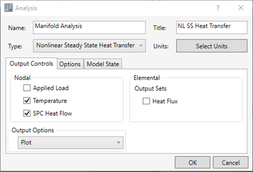

  1. Nella vista struttura, fare clic con il pulsante destro del mouse su Analysis 1 e scegliere Modifica.
  2. Digitare Manifold Analysis come Nome e NL SS Heat Transfer come Titolo. Dal menu a discesa Tipo scegliere Trasferimento termico stazionario non lineare.
  3. La finestra di dialogo dovrebbe apparire come illustrato di seguito.
  4. Fare clic su OK per terminare l'impostazione dell'analisi e tornare alla vista struttura.

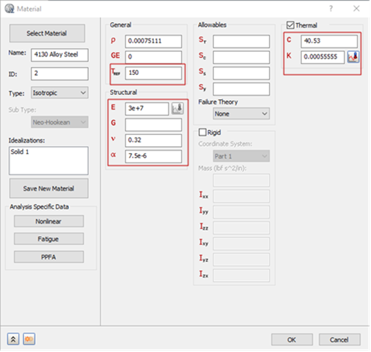

  5. Nella struttura Modello, fare clic con il pulsante destro su Materiali e scegliere Nuovo.
  6. Cambiare Nome in 4130 Alloy Steel.
  7. Verificare che sia selezionata la casella di controllo Termico, quindi immettere 40.53 per C (Calore specifico) e 0.00055555 per K (Conducibilità termica).
  8. Infine, in Generale, immettere 150 per TREF (Temperatura di riferimento).
  9. In Strutturale, immettere le proprietà mostrate nell'immagine seguente. Verranno utilizzate nell'analisi di sollecitazione termica statica lineare.
    Con l'analisi del trasferimento termico, le principali proprietà materiale (conducibilità termica e calore specifico) possono essere immesse nella sezione Termico. La densità della massa () può essere immessa nella sezione Generale. Non è necessario immettere proprietà strutturali.
  10. Fare clic su OK.

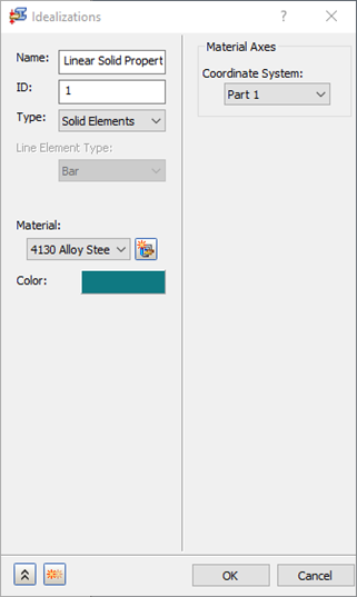

  12. Nella struttura Modello, fare clic con il pulsante destro del mouse su Idealizzazioni e selezionare Nuovo.
  13. Digitare Linear Solid Property per Nome, selezionare Elementi solidi in Tipo e selezionare 4130 Alloy Steel in Materiale.
  14. Fare clic su OK.

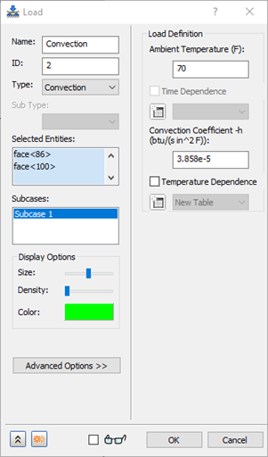

  11. Immettere Convection come Nome.
  12. Dal menu a discesa Tipo scegliere Convezione.
  13. Selezionare uno dei lati che costituiscono lo spessore di Flange 2 e selezionare tutte le superfici tangenti alle superfici già selezionate. Continuare e selezionare le superfici di Flange 1 e Flange 2 rivolte verso i tubi, nonché le superfici esterne dei tubi. Le superfici da selezionare vengono indicate di seguito.
  14. Immettere come Coefficiente convettivo il valore3.858E-5 BTU / (sec in 2° F) e una Temperatura ambiente pari a 70° F.
  15. Assicurarsi che sia evidenziato Subcase 1 in modo che il carico venga automaticamente aggiunto a Subcase 1.

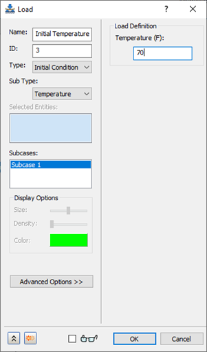

  17. Quando la finestra di dialogo Carico viene nuovamente visualizzata, immettere Initial Temperature nel campo Nome, quindi scegliere Condizione iniziale dal menu a discesa Tipo. Nell'elenco a discesa Sottotipo dovrebbe comparire Temperatura. Quindi, immettere 70 in Temperatura nella sezione Definizione carico. In questo modo si definisce la temperatura iniziale del corpo e si presuppone che corrisponda alla temperatura dell'ambiente circostante.
  18. Selezionare Subcase 1 in modo che il carico venga automaticamente aggiunto a Subcase 1.
  19. Fare clic su OK.

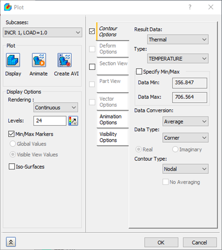

  3. Fare doppio clic su Risultati. Viene visualizzata la finestra di dialogo Tracciato.

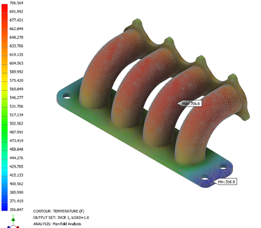

  4. Fare clic su Visualizza. I risultati dovrebbero apparire come illustrato di seguito.
