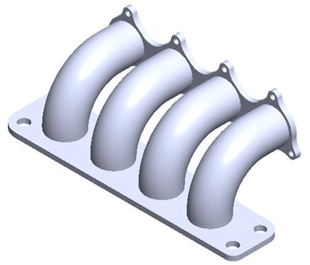

In questa esercitazione vengono illustrate due analisi: quella del trasferimento termico stazionario non lineare e quella della sollecitazione termica. Il modello è un collettore di scarico in acciaio. L'obiettivo di questo problema è ottenere una distribuzione della temperatura sulla base del carico termico applicato dall'analisi del trasferimento termico stazionario non lineare e utilizzare quindi tale distribuzione della temperatura per determinare gli effetti sulla parte dovuti all'espansione termica.
