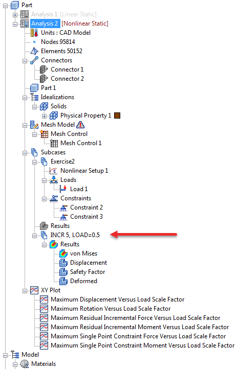

Genera risultati intermedi: quando questa opzione è selezionata, il risolutore genera file .FNO per ciascun incremento che può essere caricato mentre l'analisi è in corso di esecuzione. Al termine dell'analisi, tali file .FNO intermedi vengono compilati in un unico file.
Carica e visualizza risultati intermedi: questa opzione funziona in combinazione con Genera risultati intermedi ed è quindi disponibile solo quando tale opzione è selezionata. I risultati incrementali vengono caricati automaticamente nella struttura in Sottocasi e possono essere visualizzati fino alla risoluzione dell'incremento successivo, come illustrato nell'esempio seguente.
