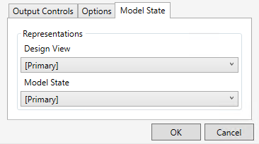

- Scheda Opzioni:
- Scheda Stato modello: Autodesk Inventor Nastran supporta le rappresentazioni definite in Autodesk Inventor. Questa funzione consente di nascondere o scoprire oppure di sopprimere/mostrare le parti di un assieme o di un sottoassieme.
- Rappresentazioni:
- Vista progettazione: questo menu a discesa elenca le rappresentazioni Vista progettazione create in Inventor. In queste viste, alcuni componenti dell'assieme non sono visibili se non sono necessari per una vista e un'analisi specifiche. Le parti nascoste contribuiscono comunque all'analisi.
- Stato modello: questo menu a discesa elenca gli stati del modello creati in Inventor. In queste viste, i componenti non desiderati vengono eliminati oppure le parti dell'assieme vengono sostituite con la rappresentazione di una singola parte. Le parti soppresse non partecipano all'analisi.
