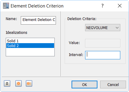

Aggiungi eliminazione elemento
Per l'analisi Dinamica esplicita o Quasi statica, specificare gli elementi da eliminare dalla mesh mediante Criteri eliminazione.
Nella struttura Parte, fare clic con il pulsante destro del mouse sul nodo Idealizzazioni per selezionare Aggiungi eliminazione elemento. La logica del contatto in Autodesk Explicit può ricreare automaticamente le superfici del modello poiché gli elementi sono stati eliminati o erosi dalla superficie di contatto. Ciò consente agli utenti di modellare la penetrazione di una parte in un'altra.
Specificare i Criteri eliminazione su una proprietà fisica selezionata, come indicato di seguito:
Nel campo Idealizzazioni, selezionare gli elementi a cui verranno applicati i criteri.
