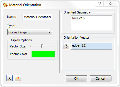

In questo metodo, la tangente della curva in corrispondenza del punto più vicino all'origine dell'elemento viene proiettata sul piano x-y dell'elemento per calcolare l'orientamento del materiale.

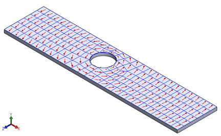

Come illustrato nell'esempio seguente, è possibile selezionare uno spigolo come vettore di orientamento, come lo spigolo circolare sul foro.
Dopo aver fatto clic sul pulsante OK, le frecce negli elementi seguono lo spigolo circolare del foro e sono sempre tangenti a esso.
