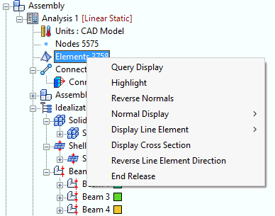

Questo elemento viene visualizzato nella struttura del modello immediatamente dopo Nodi. Il numero totale di elementi nel modello viene indicato all'estremità destra dell'intestazione (ad esempio, Elementi 573). La voce Elementi viene visualizzata nella struttura del modello, indipendentemente dal fatto che la mesh sia stata generata o meno, con il valore zero (0) per il numero di nodi in un modello senza definizione della mesh.
Facendo clic con il pulsante destro del mouse su Elementi, nel menu di scelta rapida vengono visualizzate le seguenti opzioni:
- Visualizzazione query: quando questa opzione è attivata, consente l'interrogazione in tempo reale degli elementi nel modello. È possibile accedere a Visualizzazione query per gli elementi anche usando la barra degli strumenti Visualizzazione query.
