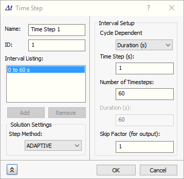

Utilizzare questi passaggi per un'analisi del trasferimento termico transitorio non lineare o per un'analisi quasi statica esplicita.
Per configurare i passi temporali, fare clic con il pulsante destro del mouse su Passo temporale o Impostazione quasi statica in Sottocaso nella struttura di Autodesk Inventor Nastran e selezionare Modifica.
- Nome: nome del passo temporale.
- ID: l'ID della proprietà viene aggiornato automaticamente da Autodesk Inventor Nastran, in modo simile a Materiali.
- Elenco intervalli: generato dal sistema, in base alla configurazione dell'intervallo.
Impostazioni soluzione: (solo per l'analisi del trasferimento termico transitorio non lineare)
Metodo passo:
- ADATTIVO: questa impostazione indica al risolutore di utilizzare un algoritmo di passo temporale adattivo che stabilisce il passo temporale in base alle modifiche nella soluzione.
- COSTANTE: questa impostazione indica al risolutore di utilizzare un passo temporale di intervallo costante.
Impostazione intervallo:
- Dipendente dal ciclo: scegliere di rendere uno dei seguenti tre parametri dipendente dagli altri due. Questa opzione attiva due campi di input e rende il terzo non disponibile. Offre flessibilità per la definizione dell'intervallo. Scegliere il valore calcolato (dipendente dal ciclo) e immettere gli altri due.
- Passo temporale: durata del passo temporale.
- Numero di passi temporali: numero di passi temporali da eseguire per l'intervallo.
- Durata: durata dell'intervallo.
- Fattore di Skip (per l'output): consente di limitare il numero di gruppi di output. Se si utilizza un fattore di skip pari a 2, si otterrà un gruppo di output ogni due passi temporali.
