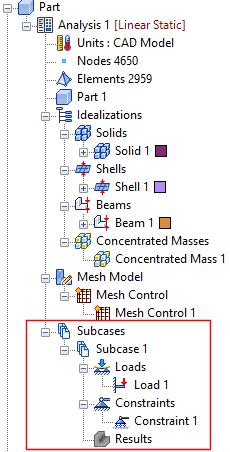

Sottocasi
Questo è il livello secondario successivo nella struttura in Modello mesh. A seconda del tipo di analisi, sono disponibili diversi sottolivelli nel ramo Sottocasi.
Facendo clic con il pulsante destro del mouse su Sottocasi, nel menu di scelta rapida vengono visualizzate le seguenti opzioni:
Per default, i sottocasi sono costituiti da entità dei sottolivelli Carichi, Vincoli e Risultati. È possibile definire i carichi e i vincoli direttamente (utilizzando i comandi della barra multifunzione) o dalla struttura del modello.
