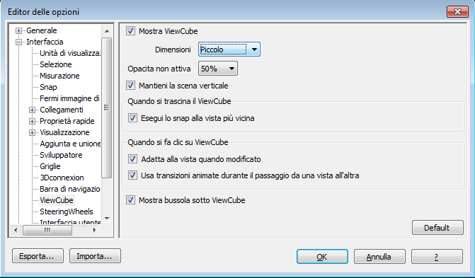

  1. Fare clic con il pulsante destro del mouse sullo strumento ViewCube, quindi fare clic su Opzioni ViewCube.
  2. Nell'Editor delle opzioni > nodo Interfaccia > pagina ViewCube, selezionare Usa transizioni animate durante il passaggio da una vista all'altra.
    Quando รจ selezionato, fare clic su un'area predefinita dello strumento ViewCube per visualizzare le transizioni da una vista all'altra con animazioni.
  3. Fare clic su OK.
