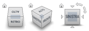

Il ViewCube include ventisei aree definite sulle quali è possibile fare clic per cambiare la vista corrente di un modello. Tali aree sono suddivise in tre categorie o gruppi, ovvero angoli, spigoli e facce. Sei delle ventisei aree rappresentano le viste ortogonali standard di un modello: superiore, inferiore, anteriore, posteriore, sinistra e destra. Per impostare le viste ortogonali, è possibile fare clic su una delle facce del ViewCube.
Nota: in corrispondenza delle aree del ViewCube selezionabili tramite clic, il cursore assume la forma di una freccia con un piccolo cubo per indicare che si trova sullo strumento ViewCube. Viene inoltre visualizzata una descrizione comandi con la spiegazione dell'azione eseguibile a seconda dell'area del ViewCube su cui si trova il cursore.
Le altre venti aree definite consentono di accedere alle viste angolari di un modello. Se si fa clic su uno degli angoli del ViewCube, la vista corrente del modello diventa una vista a tre quarti, basata su un punto di vista definito da tre lati del modello. Se si fa clic su uno degli spigoli, la vista del modello diventa una vista dimezzata basata su due lati del modello.
È inoltre possibile fare clic sul ViewCube e trascinarlo per riorientare la vista di un modello in base ad un punto di vista personalizzato diverso dai ventisei punti predefiniti. Durante il trascinamento, il cursore cambia forma per indicare che è in corso il riorientamento della vista corrente del modello. Se si trascina il ViewCube in prossimità di uno degli orientamenti predefiniti quando è attivato lo snap alla vista più vicina, lo strumento ruota in base all'orientamento predefinito più vicino.

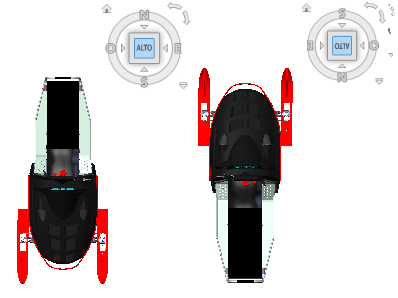

Rotazione di una vista faccia
Quando si visualizza un modello in base alla vista di una faccia, accanto al ViewCube vengono visualizzate due frecce di rotazione. Questi pulsanti consentono di ruotare la vista corrente di 90 gradi in senso orario o antiorario rispetto al centro della vista.
Passaggio ad una faccia adiacente
Se il ViewCube è attivo durante la visualizzazione di un modello in base ad una faccia del ViewCube, accanto allo strumento vengono visualizzati quattro triangoli ortogonali che consentono di attivare le viste delle facce adiacenti.
