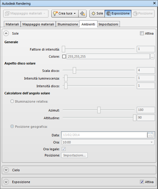

Scheda Ambienti
Utilizzare la scheda Ambienti per lavorare con le proprietà del sole e del cielo e le impostazioni di esposizione.
Gli effetti sole e cielo vengono visualizzati solo se l'esposizione è attivata, in caso contrario lo sfondo nella Vista scena diventa bianco.
Sole
Consente di impostare e modificare le proprietà del sole.
On
Attiva e disattiva il sole. Se l'illuminazione non è attivata nel modello, questa impostazione non ha effetto. Per controllare l'illuminazione del modello, passare alla scheda Fermo immagine > gruppo Stile rendering.
Generale
Consente di impostare le proprietà generali del sole.
Fattore di intensità
Consente di impostare l'intensità o la luminosità del sole. L'intervallo è compreso tra 0 (nessuna luce) e il valore massimo. Quanto più elevato è il numero, più luminosa è la luce.
Colore
Utilizzare il selezionatore dei colori per scegliere il colore del sole.
Aspetto disco solare
Queste impostazioni hanno effetto solo sullo sfondo. Inoltre controllano l'aspetto del disco solare.
Scala disco
Consente di specificare la scala del disco solare (1.0 = dimensione corretta).
Intensità luminescenza
Consente di specificare l'intensità della luminescenza del sole. I valori disponibili sono 0.0 - 25.0.
Intensità disco
Consente di specificare l'intensità del disco solare. I valori disponibili sono 0.0 - 25.0.
Calcolatore dell'angolo solare
Consente di impostare l'angolo del sole.
Illuminazione relativa
Utilizza una determinata posizione del sole rispetto all'edificio o al fermo immagine per generare rapidamente il risultato del rendering utilizzando l'illuminazione solare esterna. Questa è l'opzione di default.
Azimut
Specifica la coordinata dell'azimut del sistema di coordinate orizzontali. L'intervallo è compreso tra 0 e 360 gradi. L'impostazione di default è 135.
Altitudine
Specifica l'altitudine o il prospetto sopra l'orizzonte. L'intervallo è 0 - 90. L'impostazione di default è 50.
Posizione geografica
Selezionare la posizione geografica per utilizzare le impostazioni relative al sole e alla posizione.
Data
Consente di impostare la data corrente.
Ora
Consente di impostare l'ora corrente.
Ora legale
Consente di impostare l'ora legale.
Posizione
Apre la finestra di dialogo Posizione geografica.
Cielo
Consente di impostare le proprietà del cielo.
Illuminazione naturale di rendering
La selezione di questa casella di controllo consente di attivare l'effetto luce solare nella Vista scena. L'effetto sarà visibile per entrambi gli stili di visualizzazione realistico e fotorealistico. Se questa casella di controllo è deselezionata, l'effetto della luce solare non verrà visualizzato.
Consente di ingrandire l'effetto della luce naturale. I valori disponibili sono 0.0 - MAX. Il valore di default è 1.0.
Foschia
Determina l'ampiezza degli effetti di dispersione nell'atmosfera. I valori disponibili sono 0.0-15.0. Il valore di default è 0.0.
Colore notturno
Utilizzare il selezionatore dei colori per scegliere il colore del cielo notturno.
Altezza orizzonte
Utilizzare il dispositivo di scorrimento per regolare la posizione del piano del suolo.
Movimento
Utilizzare il dispositivo di scorrimento per modificare la quantità di movimento tra il piano del suolo e il cielo.
Colore suolo
Utilizzare il selezionatore dei colori per scegliere il colore del piano del suolo.
Esposizione
Controlla il modo in cui i valori di illuminanza del mondo reale vengono convertiti in un'immagine.
On
Attiva e disattiva l'esposizione (o il mappaggio dei toni). Gli effetti saranno visibili per gli stili di visualizzazione realistico e fotorealistico. Se si deseleziona questa casella di controllo, lo sfondo della scena sarà bianco e la simulazione del sole e del cielo non verrà visualizzata.
Valore esposizione
La luminosità globale dell'immagine di rendering. Questa impostazione è comparabile a quella per la compensazione dell'esposizione nelle cineprese con esposizione automatica. Immettere un valore compreso tra -6 (più luminoso) e 16 (più scuro). Il valore di default è 6.
Luminosità
Il livello di luce per le aree più luminose dell'immagine. Immettere un valore compreso tra 0 (più scuro) e 1 (più chiaro). Il valore di default è 0.25.
Mezzitoni
Il livello di luce per le aree dell'immagine con valore di luminosità medio. Immettere un valore compreso tra 0.1 (mezzitoni più scuri) e 4 (mezzitoni più chiari). L'impostazione di default è 1.
Ombre
I livelli di luce per le aree più scure dell'immagine. Immettere un valore compreso tra 0.1 (ombre più chiare) e 4 (ombre più scure). Il valore di default è 0.2.
Punto del bianco
La temperatura del colore delle sorgenti luminose che si desidera visualizzare come bianche nell'immagine di rendering. Questa impostazione è simile a quella per il bilanciamento del bianco nelle cineprese digitali. Il valore di default è 6500.
Se l'immagine di rendering appare troppo arancione, ridurre il valore del punto del bianco. Se l'immagine di rendering appare troppo blu, aumentare il valore del punto del bianco.
Saturazione
L'intensità dei colori nell'immagine di rendering. Immettere un valore compreso tra 0 (grigio/nero/bianco/) e 5 (colori più intensi). L'impostazione di default è 1.
