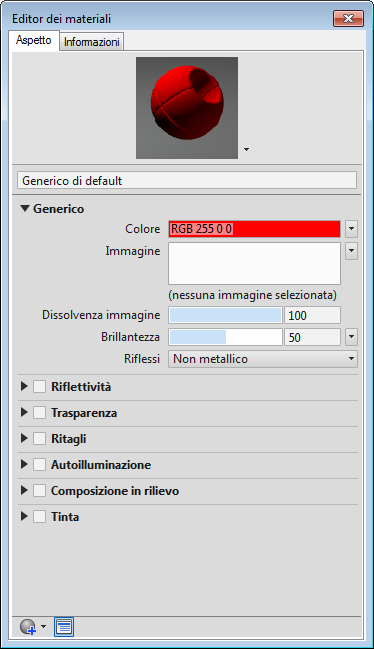

Editor dei materiali
Utilizzare l'Editor dei materiali per modificare il materiale selezionato nella scheda Materiali.
Per aprire l'Editor dei materiali, fare doppio clic su un campione di materiale nel pannello Materiali documento.
La configurazione dell'Editor dei materiali cambia in base al tipo di materiale selezionato.
Scheda Aspetto
Contiene i controlli per la modifica delle proprietà dei materiali.
Anteprima materiali e le opzioni del menu a discesa
Visualizza l'anteprima del materiale selezionato e fornisce le opzioni per modificare la forma e la qualità di rendering dell'anteprima.
Nome
Specifica il nome del materiale.
Browser materiali
Mostra o nasconde la finestra Autodesk Rendering.
Creazione materiale
Crea o duplica i materiali.
Scheda Informazioni
Contiene tutti i controlli per la modifica e la visualizzazione delle informazioni sul materiale.
Informazioni
Specifica la descrizione generale del materiale.
Informazioni su
Visualizza il tipo, la versione e la posizione del materiale.
Percorsi composizioni
Visualizza il percorso dei file di texture associati all'attributo del materiale.
