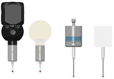

PowerInspect identifica le parti del corpo sonda che vengono utilizzate per la verifica visualizzando una busta trasparente nella vista CAD. Premere il tasto F10 per mostrare o nascondere la busta.
