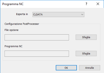

Utilizzare la finestra di dialogo Programma NC per esportare un elemento Trasformazione Delta in un programma NC.
Per esportare un codice NC:
  1. Nella finestra di dialogo Trasformazione Delta, fare clic sul pulsante Esporta in codice NC . Viene visualizzata la finestra di dialogo Programma NC.
  2. Selezionare un'opzione nell'elenco Esporta in.. Selezionare:
    • CLDATA per generare un file di programma NC. Utilizzare il pulsante superiore Sfoglia per selezionare il File opzione post-processore configurato per il controller dello strumento macchina che si sta utilizzando; utilizzare il pulsante inferiore Sfoglia per inserire il nome del file del programma NC.
    • un nome di un file modello per il controller dello strumento macchina che si sta usando per creare un file programma NC.
  3. Fare clic su OK per esportare il programma NC e chiudere la finestra di dialogo.
