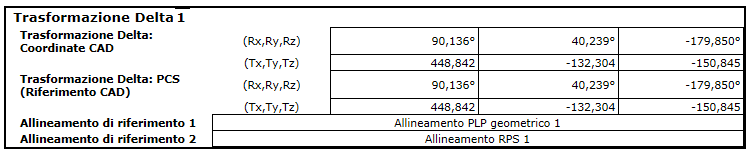

  10. Inserire eventuali informazioni extra sull'elemento nella casella Commento.
  11. Fare clic su OK per chiudere la finestra di dialogo e aggiungere l'elemento alla sequenza di ispezione. Le informazioni vengono visualizzate nelle schede Informazioni e Report, ad esempio:
