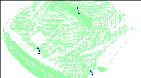

  3. Nella prima nuvola di punti, fare clic con il tasto sinistro sui punti che si desidera abbinare all'area che si sovrappone della seconda nuvola di punti. I punti selezionati sono visualizzati come quadrati blu numerati, per cui è possibile identificare l'ordine in cui sono selezionati. Occorre selezionare almeno tre punti. Ad esempio:
    Per deselezionare un punto, fare di nuovo clic per deselezionare tutti i punti selezionati, premere il tasto Esc.

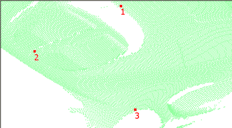

  4. Nella seconda nuvola di punti, fare clic con il tasto sinistro sui punti che corrispondono ai punti selezionati al punto 1. I punti selezionati sono visualizzati come quadrati rossi numerati. Ad esempio:
    È necessario selezionare un punto per ogni punto selezionato nella prima nuvola di punti. Non è necessario che le posizioni dei punti della seconda nuvola di punti corrispondano esattamente alle posizioni dei punti della prima nuvola di punti; tuttavia, quanto più ravvicinata è la corrispondenza, tanto più accurato sarà l'abbinamento iniziale tra nuvole di punti.
