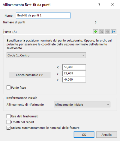

Per creare un allineamento Best-fit da punti:
  1. Selezionare il livello di definizione nella sequenza di ispezione.
  2. Fare clic sulla scheda Home > pannello Crea > freccia Allineamento > Allineamento Best-fit da punti. Viene visualizzata la finestra di dialogo Allineamento Best-fit da punti.
  3. Inserire un Nome per l'allineamento.
  4. Nell'elenco a discesa, selezionare l'elemento contenente il primo punto di allineamento.
    In base alle impostazioni di default, le coordinate nominali del punto sono visualizzate nelle caselle X, Y e Z. Per inserire manualmente le nominali di ciascun punto, deselezionare la casella di controllo Utilizza automaticamente le nominali delle feature e inserire le coordinate.
  5. Selezionare la casella di controllo Punto fisso per posizionare il primo punto con errore zero; deselezionare la casella di controllo per consentire l'ottimizzazione delle coordinate del primo punto.
  6. Fare clic su per specificare il punto successivo, quindi, selezionare il secondo punto di allineamento nell'elenco.
  7. Ripetere il passo 6 per selezionare il terzo punto per l'allineamento.
  8. Se si desidera usare più di tre punti per l'allineamento, fare clic su per aggiungere un nuovo punto e ripetere il punto 5. È possibile aggiungere il numero di punti desiderato.
    Per visualizzare un punto precedente, fare clic su . Per eliminare il punto al momento selezionato, fare clic su .
  9. Se uno o più feature utilizzate nell'allineamento vengono misurate utilizzando una nuvola di punti, selezionare l'allineamento da utilizzare per calcolare i valori misurati della nuvola di punti nell'elenco Allineamento di riferimento.
  10. Se la sequenza di ispezione contiene feature costruite che utilizzano misurazioni prese con diversi dispositivi di misurazione o da posizioni di dispositivo differenti, selezionare la casella di controllo Usa dati trasformati. Questo consente di convertire le coordinate del dispositivo in coordinate CAD in modo che tutti i calcoli utilizzino un sistema di riferimento comune.
    La casella di controllo non ha alcun effetto quando tutte le coordinate nell'ispezione sono raccolte con un dispositivo di misurazione in una posizione o quando la sequenza di ispezione non contiene feature costruite.
  11. Per includere i dettagli di questo elemento nel report, selezionare la casella di controllo Emetti nel report.
  12. Fare clic su OK per chiudere la finestra di dialogo e creare l'elemento di allineamento.
