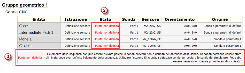

Esempio di errore del database simulatori

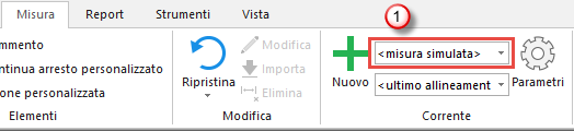

Questo esempio illustra l'errore che si verifica quando si seleziona una sonda non disponibile nel database sonde del simulatore di programma per misurare un elemento:
mostra la Misura selezionata correntemente; <misura simulata> indica gli errori di misurazione da applicare al database sonde di simulazione.
elenca lo stato della sonda per ogni elemento, con gli errori visualizzati in rosso.
descrive l'errore. L'errore Punta non definita indica che la sonda assegnata per misurare il Piano 1 e il Cerchio 1 non è disponibile nel database sonde di PowerInspect.

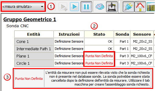

Esempio di errore del database macchine

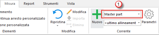

Questo esempio mostra l'errore che si verifica quando la sonda (o l'orientamento della sonda) assegnata per misurare un elemento è disponibile nel database sonde del dispositivo di misurazione, ma non è calibrata:
mostra la Misura selezionata correntemente; Parte principale indica gli errori che si applicano al dispositivo di misurazione del database sonde.
descrive l'errore. L'errore Punta non calibrata indica che la sonda è disponibile per l'uso, ma deve essere prima calibrata tramite la scheda Macchina.
