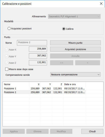

  1. Nella scheda Macchina, fare clic sul pulsante Calibra. Viene visualizzata la finestra di dialogo Calibrazione e posizioni.
  2. Selezionare l'opzione Calibra.
  3. Orientare la sonda.
  4. Nell'elenco delle posizioni, selezionare la posizione con cui si desidera calibrare la sonda.
  5. Spostare la punta della sonda sulla posizione selezionata, quindi fare clic sul pulsante Acquisisci posizione. In alternativa, fare clic sul pulsante Misura punto e rilevare la posizione.
    Nota: Per acquisire separatamente la coordinata per ogni asse, selezionare la casella di controllo Misura asse dopo asse, e rilevare ogni asse a turno.
  6. Fare clic su Chiudi. È ora possibile ispezionare la parte utilizzando l'orientamento della sonda selezionata.
