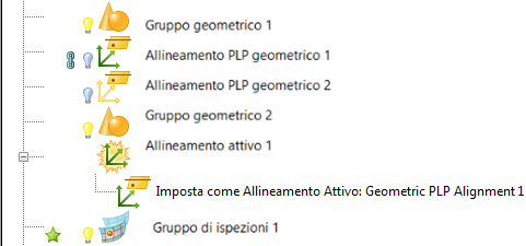

In questo esempio, l'allineamento attivo è impostato inizialmente su Allineamento PLP geometrico 2 (indicato dall'icona di allineamento di color oro). Quando si riproduce l'elemento Allineamento attivo 1, esso ripristinerà l'allineamento attivo su Allineamento PLP geometrico 1:
